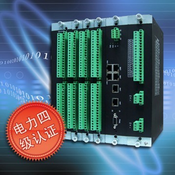

   上尚科技隆重推出工业级嵌入式计算机SE7832,这是一款通过电力四级认证的嵌入式计算机,无风扇、低功耗,特别适用于电力自动化现场恶劣环境。
   SE7832工业级嵌入式计算机拥有多达32个RS232/RS422/RS485软件可选串口,6个10/100M RJ45全双工自适应网口,或选择2光纤口(单模或多模)及4*10/100M RJ45网口, 随时随心管控各种复杂应用。
   SE7832是嵌入式Linux平台计算机,提供C/C++软件开发包。在大流量的数据处理要求下,SE7832配备了高效能核心处理器MPC8377 667MHz 32bit RISC, 32MB Flash容量,用户可用16M,可扩充Flash、SATA/USB,内存256M DDR RAM等,并且提供3个DI/DO口,将为程序员带来更智能化的性能体验。
