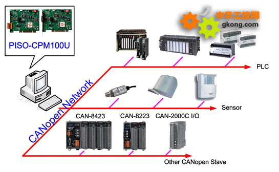

   CANopen是架构在CAN bus网络上的一种简单而开放的通讯协议,能够有效降低配线的成本及安装设备的时间,为了让使用者可以更便捷地在不同的应用中架构CANopen通讯网络,泓格公司开发了一张新的PISO-CPM100U CANopen Master板卡,在CANopen Master解决方案中,为使用者提供更多选择。
   PISO-CPM100U板卡具有一个80186兼容的CPU,可大大降低PC的运算负荷并提高整个监控系统的实时性。此外,简单易用又免费的CANopen网络监控小工具能让使用者管理CANopen网络中的各个slave设备。其提供的及时监控功能,可帮助使用者迅速检视目前CANopen网络上的slave设备状态,并对设备进行必要的控制操作。
   CANopen master函数库与范例程序,可以帮助使用者快速地建立CANopen master端的系统,通过泓格公司的CAN-8x23与CAN-2000C系列的CANopen slave模块组合出完整的CANopen控制系统。
   相对于PISO-CPM100仅能支持5V的电压,PISO-CPM100U提供了Universal PCI的插槽接口,能同时支持5V与3.3V的电压,由于两者的API接口与所提供函数库的功能都相同,使用者能在不更改应用程序的前提下,由PCI的接口转换成Universal PCI接口。从而实现系统快速升级。
