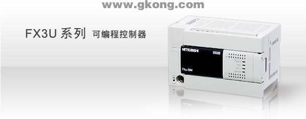

小型PLC的至尊产品---三菱电机FX3U系列

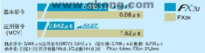

【基本性能大幅提升】·CPU处理速度达到了0.065us/基本指令。

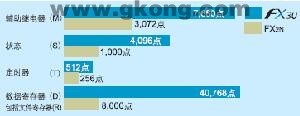

·内置了高达64K步的大容量RAM存储器。·大幅增加了内部软元件的数量。

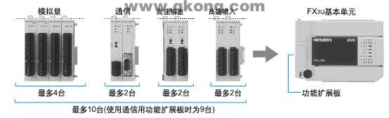

·新增了高速输入输出适配器,模拟量输入输出适配器和温度输入适配器,这些适配器不占用系统点数,使用方便,在FX3U的左侧最多可以连接10台特殊适配器。

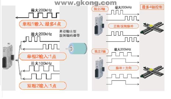

其中通过使用高速输入适配器可以实现最多8路、最高200kHz的高速计数。通过使用高速输出适配器可以实现最多4轴、最高200kHz的定位控制,继电器输出型的基本单元上也可以通过连接该适配器进行定位控制。

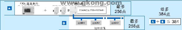

·通过CC-Link网络的扩展可以实现最多达384点(包括远程I/O在内)的控制。
