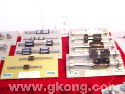

线形导轨特点:
       滑块与导轨完全互换,部品管理、组装时间大幅度缩短。
       各种长度的导轨标准在库、交货期大幅度缩短。
       防止滚珠脱落构造设计。
       设备维修简化。

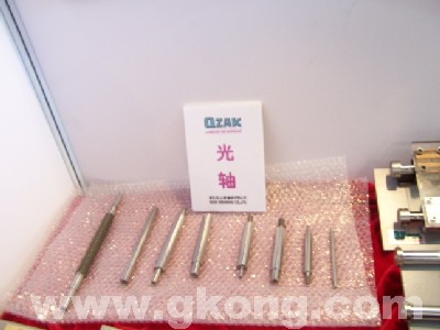

线形运动滚动轴轴承:
       轴之材料,实心轴为SUJ-2,不锈钢轴为SUS440,中空轴为SUJ-2。
       表面硬度为HRC58-63。
       淬火为高周波淬火,标准淬火深度1-2mm。
       表面粗度1.5S以下。
       需要防锈处理时,用镀硬铬(0.001mm),或以不锈钢材质SUS440制作。
       标准规格轴(3-60mm)也可根据指定之轴的长尺寸切断加工后交货。
       标准长度以外的尺寸较长轴亦尽可能制作。
