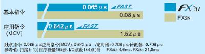

    ·CPU处理速度达到了0.065us/基本指令。

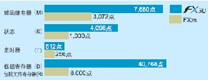

    ·大幅增加了内部软元件的数量。

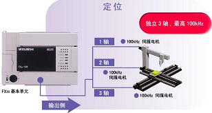

    ·晶体管输出型的基本单元内置了3轴独立最高100kHz的定位功能,并且增加了新的定位指令:带DOG搜索的原点回归(DSZR),中断单速定位(DVIT)和表格设定定位(TBL),从而使得定位控制功能更加强大,使用更为方便。

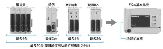

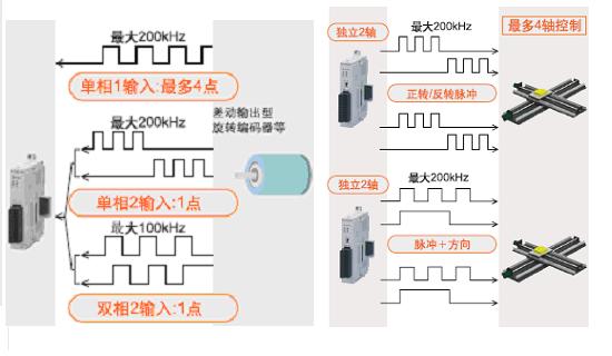

    ·新增了高速输入输出适配器,模拟量输入输出适配器和温度输入适配器,这些适配器不占用系统点数,使用方便,在FX3U的左侧最多可以连接10台特殊适配器。
    其中通过使用高速输入适配器可以实现最多8路、最高200kHz的高速计数。通过使用高速输出适配器可以实现最多4轴、最高200kHz的定位控制,继电器输出型的基本单元上也可以通过连接该适配器进行定位控制。

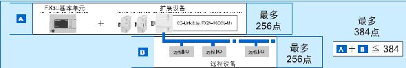

    ·通过CC-Link网络的扩展可以实现最多达384点(包括远程I/O在内)的控制。

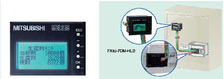

    ·可以选装高性能的显示模块(FX3U-7DM)
    可以显示用户自定义的英文、数字和日文汉字信息,最多能够显示:半角16个字符(全角8个字符)× 4行。在该模块上可以进行软元件的监控、测试,时钟的设定,存储器卡盒与内置RAM间程序的传送、比较等操作。另外,还可以将该显示模块安装在控制柜的面板上。
