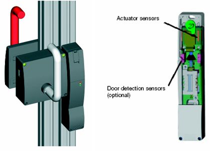

   在过去,门锁开关的分离式操作件安装需要进行精确的调整,这对于新设备是比较容易;但随着时间的推移,分离式操作件就不那麽容易就可以进入到开关内。
   SCHMERSAL新开发产品AZM 200可以很好地解决和消除传统门锁开关长时间使用后精度不够而常常调整改造的缺点,即使操作件和开关本体有正负5mm的距离偏差,操作件仍可可靠操动开关。这大大简化了安装和平常的维护,以及安全保护装置的调整。它的两个控制监视孔,使得它可以快速方便地安装在标准铝合金导轨或金属支架上。AZM 200安全门锁开关集成了现代电子电路技术,流线型设计,仅40~45mm的宽度,节约空间尺寸,特别满足美观设计要求。3个LEDs显示操作的状态,操作人员可以随时知道门开关的状态是开,还是锁定。同样具备传统门锁的优点,万一在操作人员被关在危险区域时,可以单手轻松实现从内部开锁,即快有又安全。
   利用一个AZM 200 可以可以达到EN954-1安全控制等级4。 AZM 200也可以多个串联使用,甚至和CSS 180安全磁性开关一起串联,也不会降低安全等级。因此,它可以不仅节约接线,而且减少开关和安全继电器的使用数量。具有很高的设计性价比。特别适合多个安全控制装置的保护。
