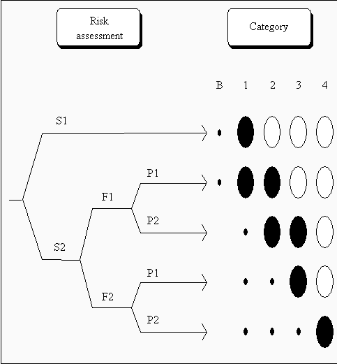

根据EN 954-1标准,安全等级应分B,1,2,3,4共5个等级,最高的安全等级为category 4 .
在采用安全防护措施减少风险之前,必须确认机械的危险等级。只有确认了这台机械的危险等级之后,我们才能够得到安全防护措施(如安全光栅或安全控制电路)所要求的安全等级。该机械安全等级必须与危险等级一致。
附件内的图表取自EN954-2,附件B12/96,可以用于机械危险等级的确认。
S_伤害程度:
1= 轻伤 (通常为可恢复性伤害)
2=重伤或死亡(通常为不可恢复性伤害)
F_面临危险的时间和频率:
1=从无到经常发生
2=从经常发生到持续发生
P_避免危险的可能性:
1=在特定条件下可能
2=几乎不可能
你可以通过图表来判断自己的机械是属于什么危险等级,同时相应的安全等级也就可以确定了。

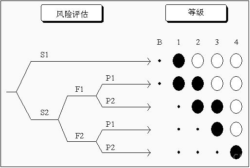

为了采取合理有效的安全保护措施,以达到CE认证的标准,首先必须对机器设备的危险性进行分析和评估。按照欧洲机器安全标准EN954-1标准,对机器设备进行“危险性评估”后可以得出其危险等级。危险等级可分为B,1,2,3,4共5级,等级B最低,等级4最高。机器设备的危险等级数是根据事故发生时人身受伤程度、事故发生几率和事故的可预防性来划分的,如下图所示:
S_伤害的程度:
1= 轻伤
2= 重伤或死亡
F_面临危险的时间和频率:
1= 从无到经常发生
2= 从经常发生到持续发生
P_避免危险的可能性:
1= 在特定条件下可能
2= 几乎不可能
   在等级2,3和4种,主要是通过电路结构上的设计来达到对安全功能的要求。在设计电路时,应采用工作极其安全可靠的元器件,可以不考虑这种元器件本身故障发生的可能性。
   在实际应用上,等级2很少使用。就目前而言,绝大多数的工业机器都应使用等级3或4的安全保护措施,特别是一些及其危险的工业机器,如切纸机械、冲压机械、注塑机械等,必须使用等级4的安全保护措施。
