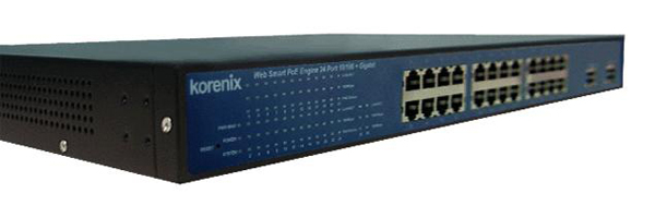

   芯惠通(Korenix) 发布了JetNet 4724G,一款24口10/100Mbps的802.3af PoE 以太网供电端口加2个Gigabit-Port千兆以太网口的Web网管型交换机,来丰富芯惠通的以太网供电(PoE)设备产品线。这款芯惠通的Web网管型PoE以太网供电交换机提供了可升级方案,将现有网络设备使用POE技术联网。采用IEEE 802.3af PoE 标准,芯惠通的PoE产品允许集成商为远程的设备供电,如一些不方便铺设电源线的地方或为了要降低布线成本。
   JetNet 4724G为需要提高网络可靠性及网络弹性的中小型企业提供有效的解决方案,如整合无线网络,增强安全性能,及提升组播应用等。这种全方位解决方案具备网管功能,并能通过POE以太网供电技术为符合802.3af标准的以太网受电设备提供电源输入,如IP电话,无线AP,或者IP摄像头等。它还整合了Gigabit千兆以太网技术,解决了交换机接入主干网的帶寬瓶颈。
符合802.3af 以太网供电标准
   芯惠通JetNet 4724G 有24个10/100BASE-TX端口支持802.3af PoE以太网供电标准。它每个POE端口提供15.4Watts的电量输出。每个端口都能够自动检测所连设备是否符合802.3af 标准,并自动调整输出电压到适用范围为设备供电。JetNet 4724G 支援動態PoE端口電路短路保護功能, 若自動检测RJ45端口連結的PoE設備發生短路狀況時, 將自動切斷該PoE端口的供電,且保持其他PoE端口的正常供電不受引響。
智能网管及优良性能
   芯惠通JetNet 4724G提供QoS功能,适合现在组播的应用。通过基于Web浏览器的用户界面,管理员可以进行802.1Q VLAN虚拟群组设置来解决流量问题,进行802.1P QoS优先级设置来鉴定诸如声音信号和视频信号的优先级,通过port-based Trunk group聚合组创建高带宽的传输通路。它还提供网络监控工具如端口镜像port mirroring。通过这些Web管理界面,管理员可以远程轻松的处理网络问题,而不需要到设备现场。JetNet 4724G还有状态指示灯,可以显示端口及电源灯的连线状态,方便你快速的查找并解决网络上的问题。.
JetNet 4724G (24PoE 10/100Mbps以太网供电口 + 2Gigabit-Port千兆口)Web网管型以太网交换机的主要性能
   符合IEEE802.3, IEEE802.3u, IEEE802.3z and IEEE802.3ab Gigabit 千兆以太网标准,IEEE802.3af POE以太网供电标准
   24个10/100 Mbps 快速以太网口支持PoE以太网供电
   2个10/100Base-TX, 1000Base-T千兆以太网口
   各RJ-45口支持auto-negotiation,自适应MDI/MDIX
   在背压(half-duplex)半双工和流控制(full-duplex)全双工模式防止数据丢包
   高性能的存储转发交换机,广播风暴控制
   为每个设备提供4K 的单播地址表,进行学习和地址表更新
   内置768Kbytes内存作buffer
   提供Console控制台和Web界面进行基本的管理及设置
   支持最多26个port-based VLAN虚拟群组划分
   支持port-based Trunk group聚合组
   端口镜像支持实时的对各个端口实现数据流量的监控
   每个端口支持QoS及带宽控制
