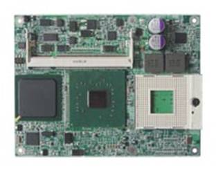

   近日,嵌入式工业电脑领导厂商——ARBOR科技宣布,推出Intel Core Duo /Core2 Duo COM Express规格的工业计算机模块产品——EmETXe-i9455 。
   据了解,新款COM Express模块架构是基于Intel 915GM和945GM芯片组,可支持PCI Express扩充接口和Pentium M/Celeron M、Core Duo /Core 2 Duo处理器。ARBOR此次推出的EmETXe-i9455是业内首款基于Intel 945GM芯片组的Core Duo /Core 2 Duo 的COM Express CPU模块。
   ARBOR EmETXe-i9455,具备标准模块、可更换插槽式处理器、支持BGA型式处理器,其单一200pin DDRⅡ SDRAM SO-DIMM插槽,可支持到2GB的系统内存。该产品整合PCI Express x16,可扩充各种显示接口;并具备单一PCI Express 的高速千兆以太网络控制器,以及两个IDE驱动器、两个SATA端口(STAⅡ 300MB/s)、4个PCI、 4个PCI Express x1设备和1个PCI Express X 16装置。

   · 支持 Intel 酷睿 Duo 、Core 2 Duo核心 CPU, FSB533/667MHz
   · 支持 DDR2 400/533MHz SDRAM, 最大 2GB
   · 支持 18bit 双通道 LVDS
   · 支持 8 个高速 USB2.0 接口
   · 支持 4个PCI、4 个 PCI Express x 1 设备和 1 个 PCI Express 的显卡
 规格
  系统
   · CPU:  Intel 酷睿 Duo、Core 2 Duo 核心 CPU, FSB533/667MHz
   · 内存: 1 x 200Pin SO-DIMM 插槽, 最高支持 2GB DDR2 400/533MHz SDRAM
   · 芯片组: Intel 945GM + Intel ICH7M
   · BIOS: Phoenix-AWARD PnP Flash BIOS
   · ATA / IDE: 1 x Ultra DMA 100, 支持 2 个 IDE 驱动器; 支持 2 x SATAII  (300MB/s)
   · 看门狗: 255 级
   I/O 接口
   · 串口: 2 x TTL (16550 兼容), IrDA 支持
   · 并口: SPP/EPP/ECP 模式(与软驱共享端口)
      · 软件驱:支持一个软件软盘驱动器(与并口共享端口)
   · USB: 8 x USB 2.0 兼容
   · 键盘 / 鼠标: 1 x PS/2 键盘和鼠标
   网络
   · 芯片组: Realtek 8111B 10/100/1000M 网络控制芯片
   音频
   解码器 / 接口: AC ’97 HD Audio, ALC882 控制芯片, 支持 HDA 音效
   显示
   · 显示芯片: 集成 Intel 图形加速器(GMA950)或外接 PCI Express x16 的显卡
   · 显示接口:
              CRT 显示支持 QXGA 最高 2048 x 1536
              LCD 显示支持 18bit 双通道 LVDS 最高 UXGA 1600 x 1200
               TV-输出支持NTSC/PAL 双显示模式,支持独立双显示
   机构和环境
   · 工作温度: 0 至 60°C
   · 储存湿度: 5 至 95% 无冷凝
   · 尺寸(长x宽): 125 x 95mm (4.9 “ x 3.7“)
