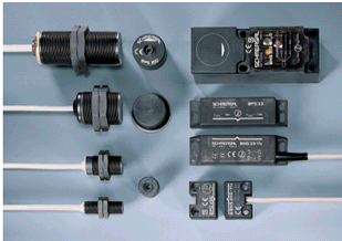

   作为以高品质和完善服务享誉全球的工业开关生产厂家,施迈赛提供全系列的安全磁开关,所有产品均通过CE、3C等国际认证,被众多国内外知名企业所认可。下面介绍几款常用的安全磁开关。
   BN31系列外壳为玻璃纤维增强热塑材料,内有舌簧管和一小磁块。舌簧管不是简单地放置上去,而是用二块橡胶块固定住,这样外壳的震动或者撞击不直接作用到舌簧管上,大大提高了开关的防震性能。开关两侧各有一长孔,用来精确调节开关和触发磁铁的距离。防护等级为IP67,工作温度为-25至75度,适用于各种工业恶劣环境。
   BN65系列外形为圆柱状,带有一长20毫米Pg 9的螺纹,用来固定开关。其外壳为耐磨的玻璃纤维增强热塑塑料材料。开关在组装时用一调试磁铁来对内置磁铁进行定位调节,以便开关定位于正中位置。开关组装好后,用胶剂固定起来,并充填富有弹性的泡沫材料,提高防震性,防护等级为IP67,非常适用于机床制造、冶金矿山、港口起重、印刷包装、电梯制造等各个机械制造行业,是机器自动化和安全技术的重要基本件。
   BN85-5系列此为多重舌簧开关,是专门为电梯制造设计的,可同时提供多至5个独立信号,此开关结构紧凑,安装简单,单个舌簧开关元件可随时灵活地快速置换。此开关含有五个舌簧元件,可在组装之前或后嵌进。当单个舌簧开关元件调转180度后,其开关性能便反转。开关是通过二个长孔由M6螺丝来固定,并可沿垂直于感应磁铁运动方向5毫米调节。此开关外壳为耐撞击的玻璃纤维加固热塑塑料材料,安全耐用,其防护等级为IP30,工作温度为-10至75度,适用性强。
