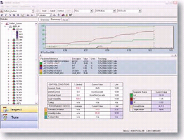

使用DeltaV InSight的智能过程控制
  DeltaV InSight是一个突破性的新产品,用于智能控制性能监控和自适应调节。这种自适应调节可以自动找出表现不佳的回路,并为你系统中的每一个回路计算最理想的调节!内嵌的学习算法持续监视回路的表现、诊断问题,并在正常的日常操作的基础上计算调节。提升控制性能无需使用破坏性的现场测试。
  DeltaV InSight是Emerson用来替代DeltaV Inspect和Tune的新一代产品。DeltaV InSight具有它前一代产品的所有基本的监视和调节能力,并增加了先进诊断和自适应调节功能,使得内嵌式的过程学习得以实现。新的用户界面提供了回路诊断和调节间的无缝转换。此外,自动配置功能在系统开车和维护中节省了时间和金钱。
