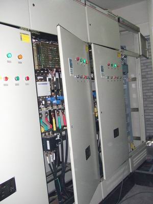

   PS7000电机环保节能器是普传科技在“节能环保,循环经济”主题下开发的基于PI7000系列变频器的设计生产经验,设计制造的新一代高品质、多功能电机控制、环保、节能产品。具有创新性和先进性。本产品不同于以往的电机节能器,她采用先进技术,具有电机无级调速满足工艺和节能的双重效果及对低速、重载的设备控制。与PLC、上位机等连接,可构成自动控制系统。主要特点有:1)先进的DSP微处理器控制,采用高性能第四代逆变元件IGBT,性能稳定,使用安全可靠性能卓越,功能强大;2)应用先进的空间电压矢量SPWM控制技术、矢量控制技术,达到电机输入电源和控制系统完美统一;3)具有软启动特性,有效降低电机启动时的冲击电流;4)全程优化设计,可有效降低电机运行噪音、振动和发热、减少电机维护量,延长电机使用寿命的2~4倍,是高能耗设备节能降耗新技术。有效延长电机使用寿命,降低维修成本;5)具有电机无级调速满足工艺和节能的双重效果。可内置PLC中央处理单元满足各种复杂工况需求、设置有计算机接口供DCS系统监控、设有LCD显示屏,其所有参数均通过面板上的触摸式按键输入,所有设置以及运行和故障状态均在LCD显示屏上显示等6)具有市电及节电状态双电路自动转换的不间断供电回路、故障自动报警,不影响正常工作;7)人性化设计,免用户二次加工,输入输出接上即可使用的环保节能与自动化产品;中文液晶LCD显示,配以LED显示,同时显示3个状态参数;8)宽电压设计以及转速跟踪功能保障了在电网电压波动频繁的情况下节能器仍能正常工作;9)内置PID功能,可实现高性能闭环速度控制PID调节的直流电流制动。转速追踪启动与断电再恢复运行功能;10)强大的通讯功能,支持标准的Rs485与Can Bus,同时提供远控键盘功能。11)从设计、原材料采购到生产遵循环保ROHS规定。加装输出电抗器、平波电抗器、有效提高功率因素,抑制谐波降低对电网的污染;12)节能显著平均节能25%以上。产品已有近200套的客户应用案例。容量为4-55KW,柜体采用威图柜和GGD柜。
