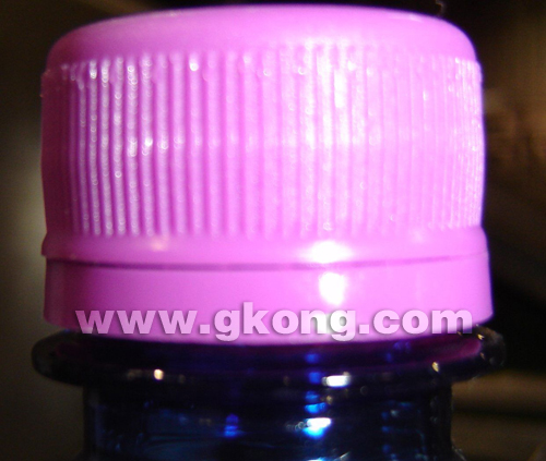

   盖子粗看上去完好无损,但是经过仔细的检测后,这个盖子的防揭换密封有破损。Checker具备极为严格的检测标准,因此很容易发现瓶子左边位于瓶盖和密封之间的狭小裂缝。在此应用环境下,Checker同时有效的检测灌装量。

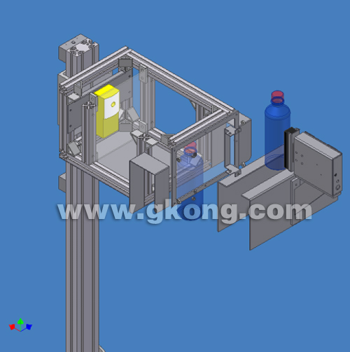

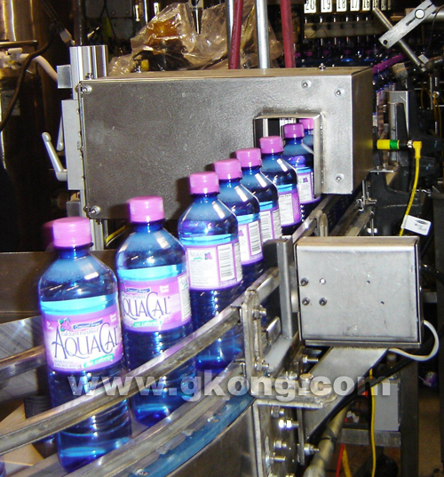

   在遮光罩中的Checker 101E,在瓶子经过检测站的时候,检测灌装量、瓶盖和防揭换安全密封环。
   CHer 101E安装简易,具备小巧的相容脚位(footprint),因此很容易安装在遮光罩(light controlling hood)中。Checker内置的移位寄存器自动跟踪不合格的瓶子,并在恰当的时机启动剔除装置。
