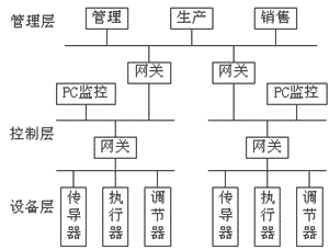

   现代化生产系统为一个多层的工业控制系统,一般分为三层:
   •  设备层 联接检测设备和执行机构;
   •  控制层 从现场设备取得数据,完成各种控制,监测运行参数,报警和历史趋势分析等;
   •  信息层 将控制系统的各种数据加工后传至上级管理网络(TCP/IP以太网),以便实现管控一体化,其网络结构如图2所示。
图2  企业管控一体化网络结构图

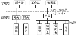

   ②  智能建筑的系统集成 城市信息化、数字化的发展、智能建筑(包括智能化住宅小区),已成为数字化城市的信息站点,要实现信息共享,必须实现控制网与信息网的纵向集成,即控制网与TCP/IP的以太网集成。各子系统(空调、给排水、供电……)由控制网互联再经网关接入TCP/IP以太网,或者各子系统经网关直接接入TCP/IP以太网。
   智能建筑集成系统网络结构如图3所示。
图3  智能建筑系统集成网络结构图
   由于各子系统及各现场设备通讯协议是多样化的,这两种集成模式都要开发网关,以实现协议的转换和统一,这样加大了系统集成技术的复杂性,提高了成本。有人大胆提出能否用TCP/IP协议作为一个统一的协议,各子系统及各现场设备直接接到以太网上以简化系统集成的技术难度,降低成本,使控制信号直接由以太网传输,工业以太网的概念因此被提出。

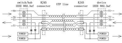

   (4)  以太网的供电问题,多年来一直是一个缺陷,特别是随着IP电话、IP摄像机、无线AP、ENC(Ethernet Control System)等系统的应用,人们更提出以太网在传输数据的同时,传送部分能量,以满足小型网络设备用电的需求,解决小型网络设备供电的无序状态和居高不下的电源布线成本。因此IEEE 802.3af标准呼之即出,已形成一个以太网供电的国际标准,目前3COM、华为、DLINK等公司都有符合802.3af标准的交换机产品。IEEE 802.3af 标准的核心是在满足802.3 标准的同时,由交换机向网络终端设备提供48V或24V电源,至此工业以太网的供电问题得到很好的解决,其原理如图5所示。
图5  以太网自供电原理图

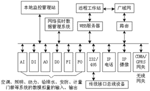

   ENC工业以太网控制系统结构框如图6所示。
   这些ENC参量控制模块可以把智能建筑各子系统集成到以太网、电梯系统、火灾报警等传统设备上,带有RS232或RS485接口,分别可接到ENCTRS200及ENCTRS400网关转换模块集成到以太网上,而IP电话及IP摄像机可以直接集成到以太网上。除此之外还提供CDMA/GRPS无线网关接口,例如系统报警信息即可通过该网关接口直接发送到手机上,并可通过手机对系统进行控制。
图6  系统结构框图
   AI:模拟量输入模块(ENC AI)  DI:数字量输入模块(ENC DI)
   AO:模拟量输出模块(ENC AO)  DO:数字量输出模块(ENC DO)
   FI: 脉冲输入模块(ENC FI)  FO:脉冲输出模块(ENC FO)
   网络实现数据管理系统:对底层设备的实时数据进行管理。
   WEB服务:完成对整个系统的操作控制。
   本地监控管理站:实际上是本地监控浏览器(Broswer)通过浏览器,可对系统监视。
   远程工作站:实际上是远程监控浏览器(Broswer)在网上通过浏览器对系统进行监视
