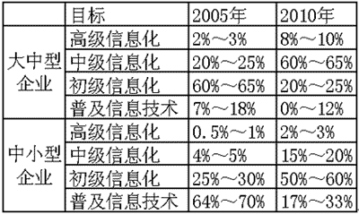

   “十五”期间企业信息化将有很大发展,“十五”及2010年企业信息化发展目标的建议,见表1。
表1
