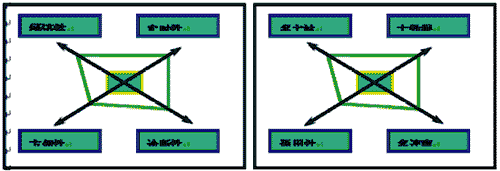

   这两种工业通信方法进入控制系统有前有后, 现场总线在工业生产实践中以得到了很广泛的应用,充分体现了其在控制系统现场层的数据传输强大的优越性, 工业以太网以它的价格优势,技术成熟,易于与控制系统管理层数据的传送和集合,也越来越多得到了人们的重视. 但是这两者之间到底有什么区别呢. 我们可以用下面的评估方法来分析:
图1 .现场总线的特点                 图2 .工业以太网的特点

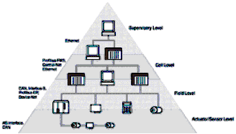

   图1、2分别表示了现场总线的特点和工业以太网的特点。由于现场总线是专门按照现场通讯的要求开发出来的,所以基本上满足现场信息传输的实时性,使用方便,诊断功能强和经济性的问题. 但是现场总线不能够完成大数量的管理数据的传输.同时多采用主从控制的方法,不能容易地实现控制系统第4点的传输的要求. 而今天以太网是IEEE802.3的国际标准,已在全世界得到了最广泛的应用。同时,采用IEEE802.3E和IEEE802.3Z的快速以太网和千兆以太网也得到了发展。TCP/IP协议不断普及化,使得几乎所有的操作系统都可以采用TCP/IP方法,它的多主站、通用性,同时能够通过采用不同速率来传输大数量信息的特点正好补充了现场总线的不足。完全满足了现场生产管理系统与OFFICE系统的通讯要求. 但是工业以太网采用CSMA/CD(载波监听多路访问/冲突检测)的网络技术,不具备数据传输实时性和确定性的功能,大大限制了这种技术在现场层数据交换的应用.,如果要将以太网TCP/IP直接用于现场总线的通讯则需要进行相应的改革。如采用具有优先权的以太网网络,采用IP地址管理程序等的传输方法。. 因此 工业以太网能否取代现场总线技术成为统一的工业网络标准的预测是最艰难的事;现场总线是专为工业现场层设备通信设计,是为自动化量体裁衣的技术。以太网设计初衷是办公网,用于数据处理。从技术比较出发似乎很容易得出结论。但技术发展受社会政治、经济影响,市场因素很大程度左右技术走向。目前工业以太网在工厂自动化车间监控层及管理层将成为主要应用技术,特别是采用TCP/IP协议可与互连网Internet连接。在现场层,在没有严格的时间要求条件下,以太网也可以有部分市场。在以太网能够真正解决实时性和确定性问题之后,现场层也会选用工业以太网的技术。总之,按照目前控制系统金字塔的模型,工业以太网在自动化控制系统的应用应该区分为两个层面的问题,。一是在管理层:工厂自动化技术与IT技术结合,与ERP, MES 企业管理的结合,与互连网Internet技术结合,成为未来可能的制造业电子商务技术、网络制造技术雏形。另一个方面,即以太网在工业控制现场层的应用,也会成为甚至取代现有的现场总线技术成为统一的工业网络标准. 这些问题实为目前自动化行业专家们争论的热点.
图3 控制系统的金字塔模型
   如果Ethernet通信协议TCP/IP与现场总线技术能有机地结合起来,将会对现代工业自动化控制系统的发展产生重大的影响。其中基于WEB的TCP/IP管理(Web-based-Management简称WBM)用于现场总线通讯使得现场总线可以方便地与Internet技术连接起来。

   由此可见, 通过对通信技术拓扑结构的简化,形成了能满足控制系统通信需要的现场总线和工业以太网的工业通信技术,使的控制系统数字化,网络化和智能化成为可能. 目前工业自动化控制系统的网络结构发展越来越分散化,同时系统越来越复杂,内部的连接越来越高速化紧密化。更多的是系统细分成了独立的控制孤岛。对驱动器和用户接口的需求越来越多。而目前的控制系统金字塔的模型已不适合系统拓扑结构的分散化需求。
   从传感器到主控制器,数据的传输必须经过控制层的CPU和驱动软件,其结果是传输速度低,缺乏透明度,软件和维护费用高。任何时候一个控制器与系统中任意其它的一个控制器进行数据通讯是不可能的。无论是单一的主从式还是令牌总线式结构系统,在这两种系统中,实时高速的数据传输不能达到,更不必谈及编程开发与维护了。最困难的是组合的垂直与水平的数据通讯。例如: 控制器A从与控制器B相连的远程I/O获得数据,通常这对于实时通讯的控制几乎是不可能的。对于若干个控制器的集成,通常没有一个广泛的逻辑上的实体单元。所有控制器孤岛独立的运行,而数据交换仅以一定的速度进行。每个控制器管理一束独立的数据,全球的数据不存在。上面的阐述说明传统经典的控制技术已不适合控制系统的发展。即使是像工业PC, OPC和以太网技术,只要它们被镶嵌在传统的系统结构中,也只能是对系统的功能作些边缘性的提高。传统的PLC编程语言已不能适合现行的控制系统的要求,其结果是对软件需求的增长。
