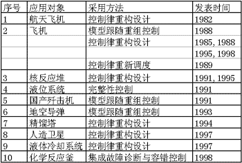

   尽管容错控制理论不象FDD技术那样已经在众多的领域取得了大量应用成果,但仍然取得了一些应用成果。一些重要的应用成果由表1列出。
   表1表明容错控制取得应用成果最多的对象是飞机,主动容错控制的应用成果要远远多于被动容错控制所取得的成果,其中,控制律重构设计方法应用得最多。这些应用成果的分布情况也从一个侧面验证了Patton 教授的一个著名论断([2], pp.1050),即:“离开了FDD单元,容错控制所能发挥的作用就会非常有限,只能对一些特殊类型的故障起到容错的作用”。因此可以肯定,主动容错控制在总体上要优于被动容错控制。
表1  容错控制典型应用实例一览表
