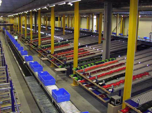

   随着订单与销量的增长,CLARKS在英国Somerset的配送中心已经落成,这是一座规模宏伟的建筑。
   1825年,24岁的塞若斯.克拉克斯开了一家羊皮地毯店,那时没有人会想到,这会成为一家最成功英国公司的奠基石。今天,CLARKS每年生产41,000,000双鞋,拥有13,000名员工以及14亿欧元/年的产值使它成为业界巨头之一。
   这座188米长、152米宽(相当于6个足球场的大小)、18.5米高的建筑足够容纳英格兰西南部的全部人口,可以存放六百万双鞋,可以满足日均20万双产量的需求。

CLARKS公司的i-Point是集中所有信息的中央监控系统。 这里可以识别存储区的问题,甚至这时员工还没有注意到。 I-Point不仅用于监控存储区,而且用于工作分享。I-Point显示分拣机的所有600个滑轨的状态。从控制室里通过无线通讯员工被派到需要人工干预的滑轨处。结果CLARKS对该解决方案完全满意。“在试运行过程中,i-Point就已经是一个重要工具了。”拉普公司的卢普. 特莫尔博士说。“拉普的技术员借助i-Point检查系统的状态。比如,开始时有些电机失效了或者接线不对。通过i-Point我们只要打印出报警列表,并把它交给电气技术员,他们很快就能找出问题。对大约1000台电机的存储空间来说,如没有i-Point的话,这需要长得多的时间去处理。有了i-Point,我们可以大大提高存储效率。”
