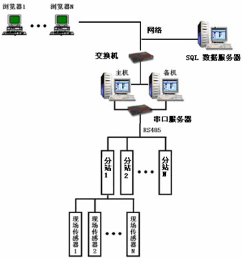

   鉴于以上众多问题,2006-2007年国家安全生产监督管理总局下发了一系列文件,并规定《AQ6201—2006》标准为煤矿安全监控系统软硬件行业严格执行标准,在《AQ6201—2006》标准实施以后,ⅹⅹ矿业(集团)公司以力控6.0监控组态软件煤炭版为基础的二次开发平台,通过深入应用及开发打造出了新一代的煤矿安全监控系统,并于2007年5月份率先拿到了新标准的安标证。
按此在新窗口浏览图片
   系统完成的功能见下:
