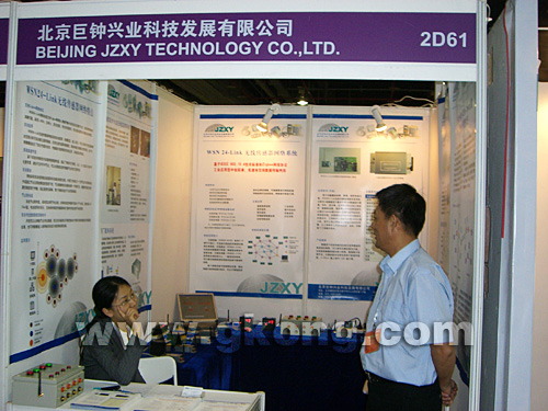

   IAC展会现场,北京巨钟兴业科技发展有限公司首次展示的WSN24-Link系列无线传感器网络引人注目。

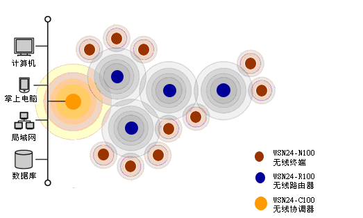

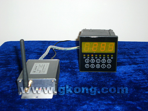

   WSN24-Link系列无线传感器网络是基于IEEE 802.15.4技术标准和Zigbee网络协议而设计的无线数据传输网络。该系统已经用于钢铁炼钢温度监控,蔬菜大棚温度,湿度和土壤酸碱度监控,煤气抄表等领域.WSN24-Link系统为中短距离、低速率无线传感器网络,射频传输成本低,各节点只需要很少的能量,功耗小适于电池长期供电,可实现一点对多点、两点间对等通信、快速组网自动配置、自动恢复和高级电源管理,任意个传感器之间可相互协调实现数据通信。主要用于中短距离无线系统连接,提供传感器或二次仪表无线双功网络接入,能够满足对各种传感器的数据输出和输入控制命令和信息的需求使现有系统网络化、无线化。系统设计可允许使用第三方的传感器、执行器件或低带宽数据源。 主要应用于温度湿度监控、压力过程控制数据采集、流量过程控制数据采集、工业监控、楼宇自动化、数据中心、制冷监控、设备监控、社区安防、环境能够数据检测、仓库货物监控等。

   星状、网状拓扑结构
   支持Zigbee网络结构
   WSN24系列无线传感器网络支持Zigbee网络协议,数据传输中采用多层次握手方式,保证数据传输的准确可靠。采用2.4GHz,功率小、灵活度高,符合环保要求,符合国际通用无需批准的规范。
   组网灵活配置快捷
   WSN24系列无线传感器网络系统传非常容易快捷配置,组网接入灵活、方便,几台、几十台或几百台均可,最多可达6万台。可以在需要安放传感器地方任意布置无须电源和数据线,增加和减少数据点非常容易。由于没有数据线省去了综合布线的成本,传感器无线网络更容易应用,安装成本非常低。
