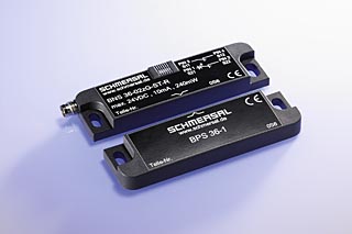

    日前,世界知名工业开关制造厂家——施迈赛最新推出一款安全磁开关BNS 36。
   BNS 36安全磁开关符合IEC 60947-5-3及BG-GS-ET-14标准;其外壳为玻璃纤维增强型热塑塑料,有阻燃特性,防护等级为IP67,工作方式为磁式,触发磁铁只可为编码磁铁BPS 36;控制等级最大可达4级。BNS 36开关动作距离可精确到7mm,而释放距离为17mm。最大开关电压有三种选择:75VDC(不带LED)、24VDC(带LED)以及30VDC(带6孔连接器),最大开关电流分别是:400mA(不带LED)或10mA(带LED);最大开关容量分别是:10W(不带LED)或240mW(带LED)。BNS 36可在-25至+70度的环境温度下工作,且使用寿命长,满足机床制造、冶金矿山、港口起重、塑料纺织、电梯制造等各个机械制造行业,是机械自动化和安全技术的重要基础件,另外BNS 36已通过欧洲及北美国家认证。
