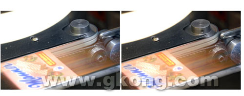

   Neapolitaner威化以大约每分钟270个包装的速度通过检测站,该检测站对大量的特性进行十分精确的检测。

包装无需固定在传送带上就能快速地通过检测站
