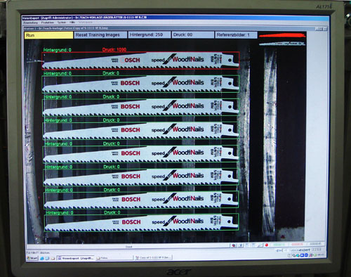

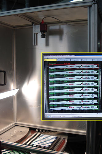

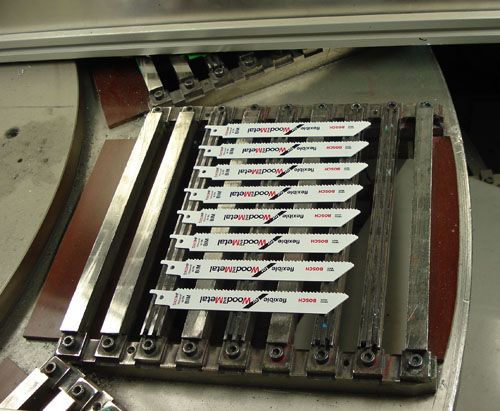

   在成品区, 工作人员将8把竖锯刀片被插入回转传送机上的固定设置上,接受一次全面而细致的质量检测。视觉系统的设计必须调试方便和操作简易的,以满足工厂操作人员随意调节程序来改变刀片款式的需要。质量监控的第一步是:检查底漆颜色是否正确,有无色变。 同时检查产品上有无污点,刮痕,或者0.2毫米内的细线。第二步即检测锯条垫上的烙印。 在这里,系统不仅必须要评估8把锯条上的微小细节,同时还必须检验文字或图表的刻印效果和质量。
   多任务解决方案
   Compar公司在刻印验证领域拥有多年的专业经验。他们的软件系统就是基于康耐视的视觉软件工具PatMax®和PatInspect®系统上的。这些视觉工具为最终成功设计出可有效应付高倍数据速率的视觉系统体系,起了关键性的作用。
   康耐视公司的视觉设备-因为专业,所以卓越!
   在操作上,视觉系统有一个最重要的特征就是:我们不必手动定位和调整刀片的形状,而只需将锯条形状在系统中输入一次,然后保存在检查任务中。而结果证实, Scintilla在侦测解决方案中,PatMax®视觉工具乃一关键部件。PatMax利用物体的基本几何结构 (类似CAD)。根据边缘、尺寸、形状、角度、弧和阴影等不同之处,这些物体被逐个分离和识别。“所知”图象三维特征,同实时图象进行对比分析。通过这些数据分析,我们才能准确地进行目标定位。简化后的侦测过程,使视觉系统变得更加快速,灵活和可靠。在PatMax基础上,PatInspect®提供众多选择范围,切实增强了表面缺陷和瑕疵侦测工作的可靠性。例如,此软件甚至能有效发现哪些物品形状缺失或隐遁。 该软件包在印刷和包装业中的应用颇为广泛。

   利用RGB对8兆象素的彩色图片分解力,对8把锯条同时进行涂漆和刻印的非常可靠和精准的测试。PatMax和 PatInspect 视觉机器不会放过涂漆或者刻印上的任何细微瑕疵。

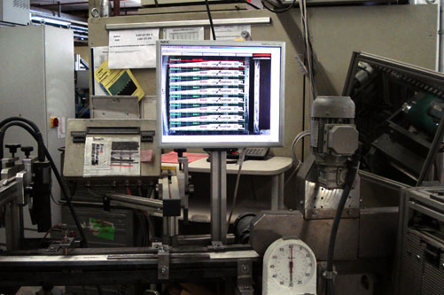

   每天都有近60,000把锯条在回转传送带上接受全面的质量监测。而这样异常复杂的图像处理工作竟然只需短短1.8秒。如此可靠而精准的质量控制体系的实际基础是PatMax 和PatInspect 视觉工具以及其十分可靠的运算法则。
