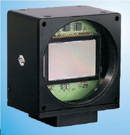

   作为机器视觉行业的知名品牌,SVS发布新款超紧凑16-Megapixel相机。
   SVS16000这款数字化工业相机的分辨率为4904×3280,在极佳的信噪比和较小的外形尺寸的同时,可达到高帧速率。采用相关双采样,即CDS技术——一种降噪方式,对模拟CCD信号进行处理,再配以数字信号转换技术,从而保证了极佳的信噪比。内部的微控制器支持使用不同的方式调整曝光时间和触发模式,具体包括:
●   外部事件与图像捕捉同步(触发模式)
●   “自由运行”模式,可达到最大帧速率
●   通过串口或自由触发脉宽控制曝光时间
●   在光线不足的情况下,可将曝光时间延长至10秒
●   逐行扫描技术
●   分辨率:4904×3280
●   采集方式
   ◆   自由运行
   ◆   外触发模式,内部曝光控制
   ◆   外触发模式,脉宽曝光控制
●   外形尺寸:65mm×67mm×45mm
●   单色和彩色传感器(Bayer模式)
●   10-Bit数据输出
●   可调整增益
●   低偏移
●   2×2像素组合(Binning模式)
●   高帧速率效果的局部扫描
●   M 58×0.75 mount或F-mount
●   12V DC@ ca. 900mA电源
●   运行温度范围:-10℃至+40℃
●   两年质保
   同时,SVCAM-CP系列相机允许升级系统以满足某些具体要求。
