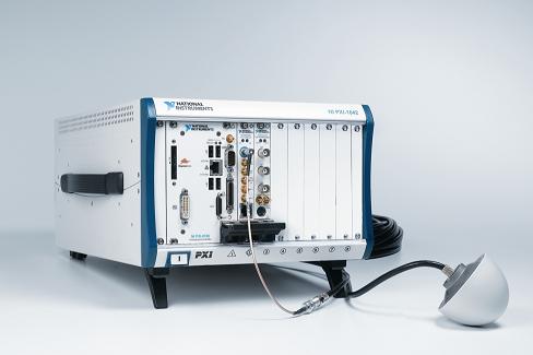

     2007年11月,美国国家仪器有限公司宣布推出全新NI定时工具,包括:业内首款PXIExpress定时与同步控制器,以及能够在GPS、IRIG(Inter-RangeInstrumentationGroup)和IEEE1588上同步PXI系统的PXI模块。有了这些全新工具,工程师们可获得PXI系统中更优质的同步和时间码功能,这对于自动化测试和数据采集应用中多种系统的同步、事件的准确时间标注、测量精度的提升而言,意义重大。这些新的定时特性在大型分布式系统(如:粒子加速器和高能物理系统)的开发和控制中,将起到非常重要的作用。
  工程师可使用业内首款PXIExpress系统定时控制器——NIPXIe-6672,同步具有纳秒精度的多个PXIExpress系统。该控制器还便于同步配备GPIB、VXI和其他测量和仪器系统的PXIExpress系统。该系统定时控制器生成的高精度的DC到105MHz时钟能够将仪器定时在精确的时钟频率上,并具有高稳定性的TCXO参考时钟(1ppm稳定性)。工程师可通过控制器中内外部时钟和触发的板载路由,完全控制PXI触发总线、星形触发线和系统参考时钟。该控制器还可用于实现单个PXIExpress机箱中复杂同步方案,是高通道数和高性能测试和测量应用的重要功能。
  全新的NIPXI-6682模块提供GPS的时间、场所和速度;IRIG-B解码和IEEE1588同步。该模块的设计针对大型物理对象(如:飞机和桥梁)和地理分布式系统(如:电源网络和加速器)上,测量或事件的时间标记和触发。工程师还能将该模块用作IEEE1588网络中的总开关。IEEE1588精度时间协议(PTP)的标准方式能够同步以太网上的PXI、LXI和其他基于IEEE1588的设备。另外,NIPXI-6682具有完整的PXI系统定时控制器功能,包括:控制PXI触发总线、星形触发线和系统参考时钟等能力。
