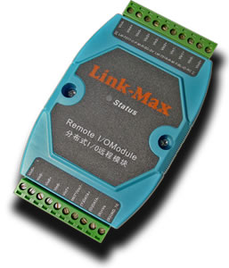

   Link-Max LM-7017模拟量远程测控模块,采用业界通用协议,美国ADI公司高性能模数转换芯片,日本光电隔离器件,为用户提供多量程、高耐压隔离、远距离、低漂移、宽泛工作温度环境、高性价比、远超同类的智能测控解决方案。
   LM-7017共有8 路差分输入,16 位分辨率,高达115.2K 的通讯速率,主要用于工业现场或其它分布式数据采集。LM-7017采用简单易操纵的软件校准,用户可方便地进行零点和满量程校准。
   LM-7017采用RS485通讯网路,将分散的现场数据点的模拟量经AD变换传输到主机或由PC控制远程主站点。 它具有独特的双看门狗安全设计,即软件看门狗和硬件看门狗组成。模块万一出现程序飞跑时,可瞬间重新开机。
   主控计算机和每个LM-7017模块,有软件看门狗互锁,万一主控计算机死机,所有的输出模块就进入预设的安全状态,符合工业的安全要求。
   RS485通讯网路如因故障或断线,主控计算机和模块间将无法互锁无法通讯时,也会启动软件看门狗。软件看门狗的设计非常巧妙,使用方便,可大幅增加系统安全性 。
