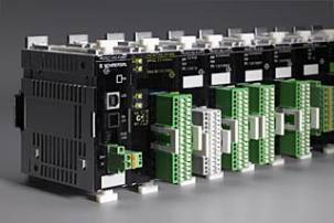

    施迈赛公司最新推出的一款安全可编程控制器(安全plc)----PROTECT PSC。该产品最大的特点是采用了模块化结构,提供用户一种比较经济的解决方案。用户能够根据自己的需要,通过选择合适的输入输出模块,实现最佳设计组合。该系统体积小巧,搭配灵活,高性价比,是专门为满足先进的生产系统和复杂机器要求而设计,可广泛应用于数控机床、自动化生产线,加工中心等传统保护方式需要多个安全继电器的场合,实现对很多紧急停止按钮、拉线开关、安全门开关、限位开关、光幕/光栅、双手设备、PNP安全传感器等的监控,是众多机械设备制造商提升设备安全档次的又一理想选择。

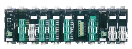

  PROTECT PSC系统可以提供两种不同的工作模式---模式1和模式3。模式1,是由系统根据每个模块的排列位置和次序自动产生的控制功能。不同功能的模块,可为用户提供一定数量的输入和输出,这种工作模式不需要编程,就可以实现固定的安全控制和保护,等效于多个继电器的排列组合。模式3是一种可编程的工作模式,由CPU模块统一管理所有连接的输入输出信号,统一地址选择和编排,与接线次序无关。用户通过随机提供的编程软件,可以进行灵活编程,实现多
种逻辑关系编辑和组合,而且还可以实现系统在线监控和调试。目前该系统可以提供的模块种类有13种,包括电源模块,CPU模块,有无源触点输入,有源输入,半导体有源输出和继电器无源输出,以及混合型组合模块等。
  此外,PROTECT PSC还整合有常规PLC的编程功能,可实现对非安全输入输出信号的监控和管理。 编程语言可选择梯形图(LD)或符合IEC61131标准的KOP编程语言。这样,一个系统可以完成对安全和非安全信号的统一处理,实现控制系统的安全控制和功能控制的完美结合。
