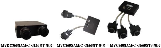

   北京微视图像公司最新推出千兆网双目立体相机及三目立体相机系列—MVDC360SAM/C-GE60ST(两头,一体相机)、MVC360SAM/C-GE60ST(两头,分体相机)、MVC360SAM/C-GE60ST3(三头,分体相机)。
   双目立体相机采用两个摄像头对物体进行立体式拍摄,有一体式和分体式(如图)。每个摄像头在完全分辨率(752x480)时的速率为60fps(分辨率较低时可达200fps),8bit采样位数。此外还具有加强的近红外线灵敏度(850nm时大于40% QE)、自动增益与自动曝光控制。采用全局
   快门控制,在实现高动态范围的同时,无论在明亮的光线下,还是在阴暗环境下都能捕捉到有用信息。
   三目立体相机是三台相机只用一条千兆网线传输,且三台相机可工作于同步或触发的模式。同步模式下,三台相机同步工作,可最大限度立体观测待测物件或空间。触发模式下,三台相机可工作于异步触发模式,也就是一个触发信号,三个相机用,且三个相机的触发延迟间隔时间可调节。

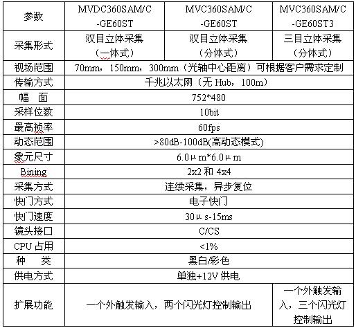

主要性能参数 :
