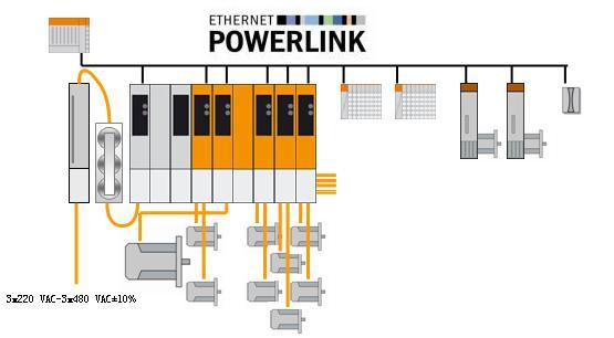

ACOPOSmulti  典型配置结构
  3.2总线扩展
  通过B&R POWERLINK高速实时以太网技术连接各伺服站,最大站间距离100米,构成分布式的伺服驱动系统。对于大型长线机器而言, ACOPOSmulti使得系统的结构变得更加紧凑,接线时间及电缆的消耗都比较少。

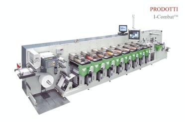

  基督GIDUE是全球知名的印刷机械制造商,核心产品为窄幅柔版印刷机,其中X-Combat及I-Combat线又是其中要求极高的设备,其印刷辊筒和压印辊筒均采用了伺服传动,并且放卷、裁切、模切、收卷也采用了伺服传动控制,该机型最大达到34个伺服轴的应用,实现了高达150米的印刷速度。
  在众多知名的自动化厂商的角逐中,B&R依靠卓越的性能、电柜体积的减小、成本的降低等优势获得了客户青睐,最终在众多的厂商中基督GIDUE选择了ACOPOSmulti.

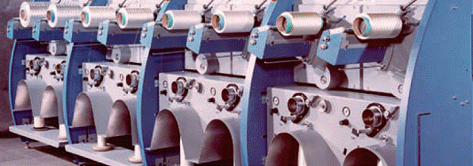

  高速卷绕是化纤纺丝系统中要求最高的关键工艺。多轴伺服驱动技术对于多丝饼卷绕而言是一种非常灵活的选择,对于精确张力、速度同步、并且借助ACOPOS内置的CAM功能实现硬边的补偿等复杂工艺均可进行控制。
高速卷绕应用
