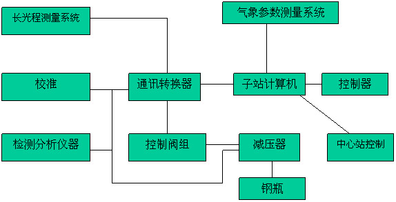

   一套较完整的空气质量自动监测系统的配置应包括:采样系统,长光程测量系统,标气校准系统,分析系统(PM10、SO2、NO2、CO、O3等),气象参数测量系统(风速、风向、气压、室内温度、室外温度、室内湿度、室外湿度、光辐射和雨量等),RS232变换器,控制器(8~16路开关量输出、8~16路模拟量输出),钢瓶减压器及控制阀组,子站和中心站计算机系统。
   子站的分析仪器直接测量空气中的污染物,测定结果(浓度值)经量程设定转换成模拟量后输入数据采集器,数据采集器对所采集的数据进行分类保存。分析仪器与长光程测控系统使用了串行接口分配器通过RS-232接口将每台测量仪器的所有数据输入子站计算机进行处理,通过调制解调器用电话线与中心站计算机系统相连。
   子站计算机系统需要长期运行安全可靠,故障率低,选用研祥特种计算机产品IPC-810B整机和测控自动化产品PCI-16AT作为子站主控设备。中心控制站一般应配备2台能满足系统软件工作要求的特种计算机,一台作为主机,一台作为辅机。系统采用有线或无线通讯方式。数据传输速率应在2400b/S 以上,误码率为10-6以下。
空气质量自动监测系统原理框图
