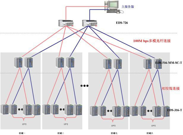

  奥运场馆水立方艺术灯光景观项目的网络架构图所示:网络采用双网架构,分为三层。设备层由188台EDS-316-T交换机组成,主要负责连接现场的LED灯光控制器,控制景观灯的开关和颜色。汇聚层由16台EDS-516A-MM-SC组成,负责连接现场层的EDS-316-T。核心层使用两台EDS-726模块化交换机组成,负责连接汇聚层的EDS-516A-MM-SC和服务器。

1.  网络具有冗余的能力,某处网络出现故障时,能够切换到备份路径,不影响通讯。
2.  水立方的运营时间很长,要求交换机要具有很长的MTBF时间。
3.  北京的温度变化很大,要求设备支持宽温操作

系统架构图:
