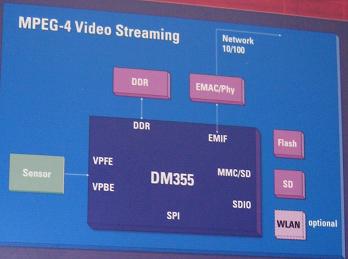

   走进德州仪器(TI)的展台,TI的工程师正在和观众兴奋的介绍他们带来的TMS320DM355数字媒体处理器。这款处理器采用了达芬奇(DaVinci)技术,但与之前达芬奇系列最大不同的是这款处理器去除了之前所采用的C64x DSP,取而代之的是MPEG-4/JPEG协处理器(MJCP),更加适合于高质量的视频应用需求。由于采用了这个协处理器,DM355可以提供1280x720p的高清晰度视频,并且可提供每秒50M像素的处理能力。在功耗方面,DM355执行HD视频编码时的功耗约在400mW以下,而待机与睡眠模式下则只有不到1mW的耗电量。和同类产品相比,可将电池寿命延长2倍。专门针对无线IP网络摄像头、婴儿监控器、可视门铃等应用目前这样一款处理器价格约为9.75美元,TI的工程师自信的表示,这款产品一定能够引爆市场。

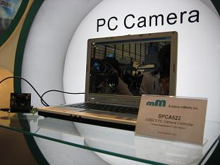

   和TI、C2不同的是,台湾地区IC供应商凌阳科技旗下的子公司凌阳多媒体展出的网络摄像机芯片是PC专用,用来满足台式机与笔记本对于网络视频摄像的应用需求。其中SPCA2003处理器主要面向高端市场,在200万像素下视频传输速度达15fps,在SXGA下达30fps。另一款面向高端市场的SPCA522除了支持200万像素外,外接了音效处理器提供回音噪音消除,此外还支持图像强化、自动对焦等功能。在低端市场方面,凌阳带来的是SPCA2001,这款芯片通过减少external frame buffer以及整合一组转换3.3V与1.8V的片上调节器,实现低系统成本。
