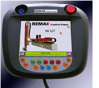

REMAK控制面板RCP用来做可视化和控制平台。
   “我们用这个控制器控制6个电机轴和一些气动轴,仍然没有达到这个控制器的性能极限。”CompactFlash卡服务于面板上的存储媒体。Peter Klein说这是个巨大的优势:“这个存储媒介包括操作系统所需的所有数据。升级或安装这个系统很容易,因为只需要考虑一个数据设置。这样省去了繁琐的寻址和大量数据设置的更新。”
