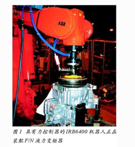

   这项技术最初是在IRB4400 和 IRB6400机器人上进行试验的,其有效负载范围为30~200kg,用于装配汽车动力总成的不同零件。这些工作是比较复杂的,其中包括向前插入离合器的盘壳和F/N液力变矩器的装配(见图1)。所有试验都一致证明了这两款机器人在循环时间、可接受的插入力、可靠性和便于编程等方面具有优异的性能。

   现在举一个福特汽车装配F/N液力变矩器壳体的例子。该壳体重量约25kg,壳体里面有一个双花键的齿轮组,还要把一个齿轮泵插进这个齿轮组里。齿轮泵的密封是很重要的,因此在插入时要非常小心, 无论如何都要确保不能损坏,同时在内部还必须装上一根花键轴,这使装配工作变得更加复杂。
   为完成这项任务,ABB的机器人解决方案最终选择了IRB6400机器人,这种机器人的有效负载能力为150kg,它能在无需帮助的情况下支撑零件的重量,并且不会出现任何额外有的接触力。试验表明,IRB6400机器人能处理的总重量为75kg(包括零件、抓手和力传感器的重量),而且仍然能把接触力限制在200N以下。正如试验所证明的那样,ABB机器人具有先进的力控制装置,能够胜任非常精密的装配工作,即使装配一些重的零件也不成问题,因此适合于各种工业部门进行装配工作。
   性能优越,工作可靠
   在汽车工业中, 对先进的力控制器所进行的试验已令人信服地证明:它具有提高循环时间和在不同装配作业中灵活应用的能力。在离合器装配的例子中,安装了IRB4400机器人的工作单元把部件插入的时间平均只需要5.7s(如果用手工装配,插入时间一般需要15~20s),最初接触时的反作用力小于100N,在装配时小于 80N。另一个例子是F/N液力变矩器的装配,平均需要时间6.98s,接触力限制在200N。值得注意的是,该装配过程允许的定位误差仅为±2mm。ABB的S4Cplus机器人控制器受到整个制造工业的称赞,因为它的可靠性使机器人能够表现出很多优越的性能。
