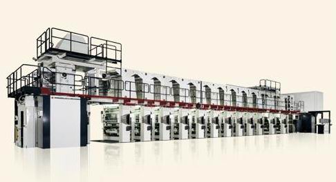

  3.1印刷机直驱技术
  2007年B&R为德国著名的机械制造商W&H提供了16色基于直驱技术的凹版印刷系统,印刷速度达到400m/min。由于采用了力矩电机,从而取消了减速机构,由力矩电机直接驱动版辊,使得机械的结构得到空前简化,降低了维护成本并节省了减速机构、蜗轮蜗杆的成本。
              图2   采用直驱技术的凹版印刷机
