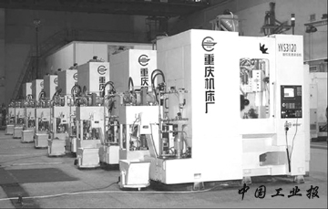

   图为向汽车行业提供的国家重大技术装备项目六轴四联动数控高速滚齿机。
