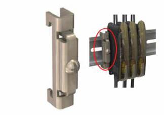

附件:
   一个安装支架可以可靠的将一排传感器固定在DIN导轨上
