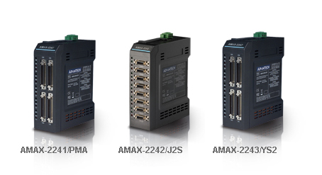

   研华自动化非常荣幸地向您介绍AMAX-2000家族新成员AMAX-2240系列。这些模块作为4轴AMONet RS-485运动控制从站模块系列,用来增加分布式运动控制网络AMONet RS-485的轴数。这些从站模块可以通过简单而经济的Cat.5LAN串列连接起来,减少了驱动器及控制器之间的接线,使之适合任何综合的设备自动化应用。
   AMAX-2240系列被用来为AMONet RS-485分布式运动控制网络增加轴数,AMONet RS-485提供某些特定的运动从站驱动模块,支持最大范围内的电机供应商的产品,AMONet RS-485同样支持通用运动驱动器,包括步进电机驱动。此系列的运动控制模块的设计理念是采用非常友好便利的前出线方式,满足节约空间且容易布线的要求。

AMAX-2241/PMA:4轴带AMONet RS-485接口的运动从站模块,专用于Panasonic Minas A
AMAX-2242/J2S:4轴带AMONet RS-485接口的运动从站模块,专用于Mitsubishi MR-J2S
AMAX-2243/YS2:4轴带AMONet RS-485接口的运动从站模块,专用于Yaskawa Sigma-Ⅱ
