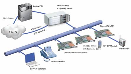

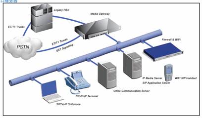

  我们的一个欧洲客户,一位一站式网络设备解决方案的开发商,就曾经需要这样的硬件合作伙伴,要能够提供各种可扩展平台,以满足其媒体端口服务器和信号服务器的产品供应需求。他们的平台需要扩展到 960 个端口,要带有多媒体 T-1/E-1 接口,以便大中型企业可以部署各式各样的应用,诸如 IP 媒体服务器、远程办公连接、长途合并、呼叫中心、消息、会议、自助服务、语音入口等等。他们需要媒体端口服务器提供 PSTN 网络和信号,要带有集成端口服务器和呼叫路由的全部功能。还需要媒体端口服务器提供SIP 和其他 Internet 协议,以便向应用服务器和其他网络资源(包括 VoiceXML 服务器和内容存储系统)提供标准接口。
  入门级端口服务器
  系统
  该客户选择了 MIC-3392 Intel Core 2 Duo CompactPCI 刀片用于控制和应用功能,还配备了两个 CompactPCI 平台,以获得对于他们十分重要的扩展性能。他们选择此 MIC-3392 刀片,是因为它具有强大的处理能力,还可以在某些低密度、缺少 DSP 的配置中运行主机媒体处理软件。客户选择了 MIC-3039 的 2 槽 CompactPCI 机箱作为一个简洁的入门级解决方案来使用,上面配有一个可在MIC-3392 上使用的 PMC 和一个用于端口服务器和信号功能的 CompactPCI 槽。MIC-3043D 具有更大密度的端口数和 5 个插槽,可用于端口服务器、信号以及日后可能用到的应用或媒体服务器功能,客户正是因此而选择了这一中高端平台。此外,MIC-3043D
  可用于 AC 或 DC,并提供用于数据库镜像的两个热插拔 SATA 托架。不仅是大中型企业,我们还期望此系统用于全球范围的服务供应商,因此它配置了 1+1 和 2+1 电源选择以及冗余磁盘,从而提供了更高层次的可用性。
  优点
  (1)  提供可升级的各种平台,有低成本的一站式端口服务器,也有经服务供应商认可的大型端口服务器
  (2)  高性能双核 CompactPCI 电脑刀片,具备普遍使用的 I/O 连接
  (3)  高可用性设计,带有磁盘分段或镜像,并配备冗余 AC 或 DC 电源
   带刀片应用服务器的高密度端口服务器
