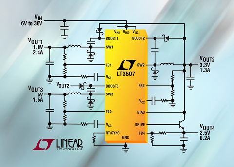

    2008 年4 月24 日,凌力尔特公司 (Linear Technology Corporation) 推出 三通道电流模式 PWM 降压型 DC/DC 转换器 LT3507,该器件具有三个内部 36V 电源开关和一个 LDO 控制器,采用 38 引线 5mm x 7mm QFN 封装。
   一个通道能够提供高达 2.4A 的输出电流,而另外两个开关稳压器能提供 1.5A 的连续输出电流。另外,集成的 LDO 控制器与一个外部电阻结合,可以连接到任一个开关稳压器的 VOUT,或可以直接用输入电压工作,从而提供第四个低噪声通道。其 4V 至 36V 的宽输入范围使该器件非常适用于调节从固定输入轨、24V 工业电源到汽车电池的多种电源。由于每个开关稳压器都有自己的输入引脚,因此可以有多达三个不同的电压轨驱动 LT3507,从而使每个通道实现了最高效率。
   就汽车应用而言,LT3507 最低的 4V 输入电压使其能够满足汽车冷车发动情况下的低输入电压需求。类似地,其 36V 输入能力使该器件能够承受负载突降情况下常见的瞬态。LT3507 的 250kHz 至 2.5MHz 开关频率是用户可编程的,使其能够最大限度地提高效率,同时避开关键频段,如汽车应用中的 AM 收音机频段。该器件的高频工作还允许使用纤巧、低成本电感器和陶瓷电容器,从而产生低和可预测的纹波。
   LT3507 的低 VCESAT (400mV/2A 和 350mV/1.5A) 内部开关具有高达 88% 的效率,无需采取外部散热措施。LTC3507 的所有三个转换器都同步至常见的外部时钟输入或其内部振荡器。2.4A 通道在两个 1.5A 通道之间保持 180o 相移,以降低输入纹波电流。一个内部 0.80V 基准提供了低于 1V 的输出电压,这种输出电压是为最新一代低电压 DSP 和微控制器供电所必需的。独立的运行、跟踪/软启动和电源良好指示器减轻了电源排序负担。其它特点包括可级联性和用户可编程的过压与欠压闭锁。低电流 (<1uA) 停机可延长电池供电系统的工作时间。
   LT3507EUHF 采用 5mm x 7mm QFN-38 封装,有现货供应。以 1,000 片为单位批量购买,每片价格为 4.25 美元。LT3507IUHF 工业温度 I 级 (-40oC 至 125oC) 版本和 LT3507HUHF 汽车 H 级 (-40oC 至 150oC) 版本也有现货供应,千片批购价分别为每片 5.10 美元和 5.35 美元。
  照片说明:采用 5mm x 7mm QFN 封装的 36V、2.5MHz、三通道 2.4A + 1.5A + 1.5A (IOUT) 降压型开关稳压器 + LDO 控制器
      性能概要:LT3507
     ·宽输入范围:4V 至 36V
     ·一个 2.4A 和两个 1.5A 输出开关稳压器具内部电源开关
     ·具外部晶体管的低压差线性稳压器
     ·反相开关降低纹波
     ·独立的运行、跟踪/软启动和电源良好指示器减轻电源排序负担
     ·采用小的电感器和陶瓷电容器
     ·可调的 250kHz 至 2.5MHz 开关频率,在整个范围内可同步
     ·用户可编程的过压和欠压闭锁
     ·耐热增强型 38 引线 5mm x 7mm QFN 封装
