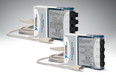

  2008 年4月–美国国家仪器有限公司(National Instruments,简称NI)推出了四款全新C系列模块,适用于包括在振动/声学数据记录和车载、结构、温度及压力测试等领域的数据记录应用。其中NI USB-9219、 USB-9229和USB-9239可提供总线供电的USB接口与C系列连接;NI 9234 AC/DC动态信号采集模块可提供可选的IEPE信号调理,适用于高精度音频测量。
  在各类测量应用中,C系列产品把信号调理、传感器的直接连接性及数据采集等功能集合于一小型模块中,并且能够插入任何C系列机箱,组成各种测试系统。现有超过40种C系列模块,适用于不同测量应用,包括:热电偶、电压、RTD、电流、电阻、应变、数字信号(TTL及其它)、加速度计、麦克风等。新模块拓展了24比特C系列模块对数据记录应用的支持,能够和NI LabVIEW软件的数据采集及分析功能结合。
  全新总线供电的USB-9219、USB-9229及USB-9239是4通道通用C系列模块,专为多功能测量而设计,适合与任何NI CompactDAQ、CompactRIO机箱或NI USB-9162单模块载体配合使用。通过全新USB-9219模块,工程师能够测量多达11种传感器信号,包括:应变计、RTD、热电偶及压力传感器等。模块各通道采取隔离,这使得整个系统(包括被测试设备)避免了隔离等级内的的有害电压尖峰。除了安全性以外,隔离消除了对地环路造成的测量误差。USB-9219的测量范围达±60 V及±25 mA,使得其成为车载数据记录应用中的理想选择,该类应用中要求的测量范围为12或42V。USB-9229及USB-9239高速数据记录模块每通道采样率为50 kS/s,包含抗混叠滤波器来消除干扰信号,用于结构健康、机械调理、电力、环境监测等应用中。USB-9239工作电压为±10 V,提供精确高速传感器测量;USB-9229工作电压为±60 V,适用于更大范围的传感器输出,如振动数据测量中的接近传感器。
