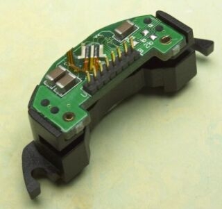

Avago Technologies(安华高科技)近日宣布,推出新紧凑型耐高温六通道光学增量C型编码器模块产品,可以应用在工业和工厂自动化设备中的无刷直流电机,Avago的小型化AEDT-9340编码器模块非常具有价格竞争力,并且可以缩小整体电机的尺寸。新推出安装非常容易的Avago系列最新产品在设计上可以轻松地应用在圆盘状编码器封装中,提供电机制造商先进的运动控制检测。
Avago的AEDT-9340编码器模块在一个小型化塑胶封装中包含了带透镜LED光源以及检测器芯片,可以提供比传统霍尔(Hall)传感器更好的切换精密度(±1o机械换向),和编码轮配套使用时,这个低成本模块也可以用来检测转动位置,由于具有高度对准的光源以及独特的光检测器阵列,这个模块非常能够容忍安装偏差,AEDT-9340编码器适合的典型工业自动化应用包括机器人设备、纺织机、工具机以及食物和包装机等。
封装型编码器和电机制造商对更精密电机控制的需求推动了无刷直流电机应用以集成换向输出光学编码器取代霍尔器件的趋势,目前已经有越来越多的设计工程师在电机设计上选用成本较低的光学编码器,AEDT-9340内置的换向通道输出(U、V与W)和霍尔传感器一样可靠,使用霍尔传感器不仅会增加电机的长度,同时也会提高设计的复杂度和组装成本。
Avago的六通道AEDT-9340光学增量型编码器集成有换向输出通道(U、V、W)、二通道正交输出(A、B)以及第三通道索引输出(I),无门控索引输出是一个编码轮每转动一圈产生一次的正向索引脉冲。
