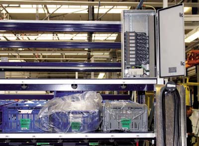

   “这个项目不仅仅是要增设更多的pick-to-light模块和支架。” Hollander Techniek项目经理André Simonse说,“整个自动化系统的基本构架也必须适配这一改变并由此扩展。新系统的创新之处在于,由原来的一台PC控制pick-to-light模块,改为由若干个SPS(集成可编程控制器)控制。我们选用可适配Profinet的图尔克BL67,是因为输入/输出信号能够通过M12接插件(支持热插拔)实现双向交换。使用模块化远程I/O系统BL67,还能反向设置拣选站。该系统便于安装,体积小,维护简单,适应快速改装。

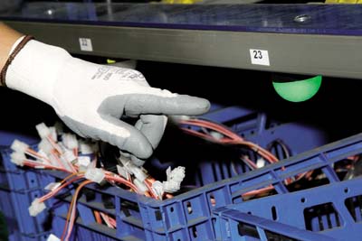

   pick-to-light也是图尔克公司提供的。为了方便升级改造,传感器导线可以从子站延伸至Profinet I/O,这样就大大减少了安装时间。相比先前依靠单个传感器和LED的系统,新系统无疑相当优秀。手动关灯不复存在,红外线会自动记录操作人员的动作。拣选正确则绿灯自动关闭,拣选错误时亮红灯。pick-to-light不仅节省时间,而且大大降低误操作。
  每个拣选站的pick-to-light模块都由独立的SPS控制——图尔克I/O系统BL67确保了信号传输的可靠性
     绿灯显示操作人员在正确的装载箱中拣选了正确的预装件
