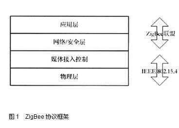

  日益成长的Zigbee技术是一组基于IEEE批准通过的802.15.4无线标准研制开发的组网、安全和应用软件方面的技术标准。与其他无线标准如802.11或802.16不同,Zigbee和802.15.4以250Kbps的最大传输速率承载有限的数据流量。
  IEEE 802.15.4与ZigBee的角色分工就如同IEEE 802.11与Wi-Fi的关系。ZigBee建立在802.15.4标准之上,它确定了可以在不同制造商之间共享的应用纲要。802.15.4仅仅定义了实体层和介质访问层,并不足以保证不同的设备之间可以对话,于是便有了ZigBee联盟。 所以802.15.4不一定用ZigBee协议栈,反过来如果ZigBee协议栈一定是使用802.15.4。

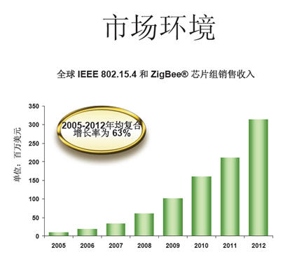

数据来源:ABI Research,2007 年
   然而, 不管是802.15.4专用的协议栈还是ZigBee的标准协议栈,硬件都是同一个硬件,所以全球的分析数据是将二者放在一起的。2005年到2012年63%的年均复合增长率也正显示着ZigBee的巨大潜力,可以想像在未来的3~5年,ZigBee将悄然入侵我们的生活。
