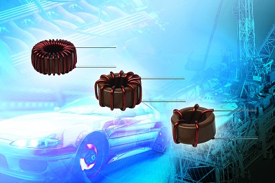

   宾夕法尼亚、MALVERN — 2008 年 5 月16 日 — 日前,Vishay Intertechnology, Inc.(NYSE 股市代号:VSH)宣布推出新型环形高电流、高温电感器TJ3-HT ,该器件具有业内最高额定及饱和电流以及最低电感和DCR。
   Vishay 的新型TJ3-HT 电感器的最高额定工作温度为+200°C,采用环形设计以减少EMI,可用来优化开关式电源、EMI/RFI滤波器、汽车的输出端扼流圈以及深井钻探产品。
   该款低成本器件可为设计人员提供水平和垂直安装选项以优化PCB设计。Vishay 的此款新型电感器具有10个标准电感值以供选择:当垂直安装时,最大DCR介于0.108 Ω 至 0.0016 Ω之间;当水平安装时,最大DCR介于0.118 Ω至 0.002 Ω之间。
   TJ3-HT 具有介于100 µH 至 0.39 µH之间的较宽电感范围,2.25 A 至 32 A的较高额定电流以及1.15 A 至 23 A的饱和电流。该电感器具有较低的电磁辐射,符合RoHS规范。可根据要求定制具自定义值及额定电流的产品。
   目前,新型 TJ3-HT 电感器的样品和量产批量已可提供。量产批量的供货周期为 10 周
