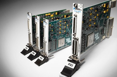

   2008年5月—美国国家仪器有限公司(简称NI)推出4种用于PXI平台的新型R系列 I/O模块,这些模块都配备了高性能的Xilinx Virtex®-5现场可编程门阵列(FPGA)芯片。NI PXI-7841R, PXI-7842R, PXI-7851R 和PXI-7852R模块具有8个模拟输入、8个模拟输出和96个数字I/O通道,而且模拟输入的速率比以前版本的R系列设备快3.5倍以上。这些新型模块为工程师和科学家们提供了即时可用的硬件;不仅如此,这些硬件还可通过NI LabVIEW FPGA软件进行图形化编程,在板卡上进行自定义的功能以满足需要特殊时序和触发条件的应用,如在线数据分析和确定性I/O控制等。
   “FPGA技术无与伦比的灵活性使它成为复杂嵌入式系统设计、高性能数据采集和测试应用的首选方案。” NI公司总裁、创始人之一兼首席执行官James Truchard博士表示,“随着对新型R系列设备和LabVIEW FPGA软件等FPGA技术的持续投入,NI公司正在为测试工程师和嵌入式程序员们提供一个紧密集成的平台,使他们可以轻松地发挥出FPGA技术所具有的强大潜力。”
   使用PXI-7841R和 PXI-7842R,工程师和科学家们可以获得16位分辨率的模拟输入,其采样速率高达200kS/s/ch;而使用PXI-7851R 和PXI-7852R,采样速率可达到750 kS/s/ch。同时,与原有的R系列设备相比,新型的R系列模块配备了Virtex-5 LX30 或Virtex-5 LX50 FPGA芯片,它们可以提供改进的优化功能,使得代码执行更快,并大大提高了LabVIEW的代码效率。Virtex-5系列FPGA芯片有着6输入的LUT结构,这极大地改善了资源的应用。芯片上带有的DSP slice可使用户以更快的速度完成更复杂的数字信号处理功能。这些新型的R系列模块将高速I/O和Virtex-5 FPGA结合在一起,使它们成为了自动化、生命科学、航空及国防等领域中高性能处理和控制应用的首选方案。
   “先进的Virtex-5系列FPGA为嵌入式设计和测试应用的设计者们提供了无与伦比的计算性能和系统集成能力。”Steve Douglass(Xilinx公司副总裁兼高级产品部经理)如是说,“通过将FPGA技术集成到新型的R系列设备中,NI公司提供了高性能的硬件。这些硬件可以方便地使用LabVIEW图形化编程进行优化,进而缩短设计周期和投入市场所需的时间。”
   利用PXI仪器,工程师和科学家们可以在1500多种仪器(包括信号发生器、射频、电源和开关模块)中进行选择,并且在软件中实现对仪器的配置,以完成所需的功能,进而对他们的应用进行自定义。新型的R系列模块对这种自定义的功能进行了进一步扩展,它们集成了Virtex-5 FPGA,这些FPGA可以使用LabVIEW FPGA 软件进行编程,以创建用户自定义的硬件。LabVIEW FPGA软件通过易于使用的图形化编程对用于配置FPGA的VHDL代码进行了描述,从而简化了对硬件进行自定义的任务。LabVIEW软件还提供了预建的功能块和其他代码优化技术来加快应用的开发。相比传统的定制硬件设计方法,这种图形化的系统设计方法,即灵活的软件和即时可用的硬件紧密集成的方法可以帮助工程师和科学家们以更快的速度且更高性价比的成本进行 设计、原型、测试和发布自定义的测量和嵌入式设计应用。
