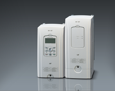

   据悉,为面向海外高端(High-end)市场、充分满足海外客户需求,LS产电(法人代表:具滋均,主页: www.lsis.com.cn)成功研发了新一代高性能变频器(型号:Starvert iS7),并将隆重上市。
   “为打造全球顶尖产品而研发是这一新产品诞生的原因,”LS产电的相关人士称,“此产品的开发上市将对高速成长的LS产电的变频器出口业务做出巨大贡献”。
   为了在当今高速发展的工业环境确保可靠的产品质量,该产品增加了高自动化负载环境所需要的功能。据了解,iS7 变频器问世之前,该技术领域一直受制于传统变频器的性能局限而无法顺利采用。
   除此之外,用户导向型功能与符合RoHS规定(电气电子设备中限制某些有害物质指令)的环保型设计是该产品的另一个特色。
   iS7 变频器导入了调整低电压检测时间的功能,即使在瞬时断电情况下也能最大限度地防止低电压所引起的负载停滞现象。同时,在恢复正常状态后能够自动恢复负载的驱动。另外,iS7 变频器更是添加了永磁电动机的无传感矢量功能,无需其他传感器也能控制感应电动机与永磁电动机。
   除了上述特点,新产品还加载了控制基本模型的简易启动功能与“一键通”式的多功能按键,即使您从未接触过变频器,也可通过一个按钮轻松搞定。
   另外,iS7内置的PLC卡、编码器卡等多种选择,大幅改善了现有产品的扩展性能。内置可减少电磁波与噪音的设备,则充分体现了其设计理念上环保与人性化的完美融合。
   对于新产品的问世,LS产电很有信心:“我们将凭借这一新产品,加快开拓欧美的海外高端市场的攻略步伐,进一步加强LS产电作为全球变频器制造商的地位与影响力”。
