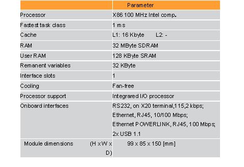

    贝加莱推出X20标准型CPU是高性能CPU系列,包括CP1484/3484,CP1485/3485,CP1486/3486等三个性能级别,分别采用了Intel Celeron 266, Celeron 400, Celeron 650处理器,其中性能级别最高的CP3486的最快任务等级为0.2ms。为了进一步拓宽X20CPU使用范围,贝加莱在2008年又适时向市场推出了一款新的CPU单元--X20CP1483,在性能与成本之间获得非常好的平衡,是一款高性价比的控制器。适用于中小型机械设备的控制,或者是流程控制中从站控制。X20CP1483采用Intel Ceron Comp. 100MHz处理器,任务周期为1ms,详细技术参数如下:

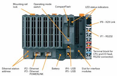

  X20CP1483是目前X20系统中最小型的一款Celeron CPU,最短循环周期可达1ms。它具有其他大中型CPU的基本特征:如浮点运算、扩展灵活,大容量内存、自带Ethernet和USB接口,以及实时以太网Ethernet POWERLINK连接(EPL 框架协议支持)。
  Intel Celeron 100M Hz ,带X2
X高速I/O总线及I/O处理器
  Ethernet, Ethernet POWERLINK(EPL 框架协议支持)和USB接口
  1个接口模块扩展插槽(RS232、RS422、RS385、CAN、Profibus-DP等)
  CompactFlash卡
  无风扇运行
  体积紧凑
  扩展灵活
