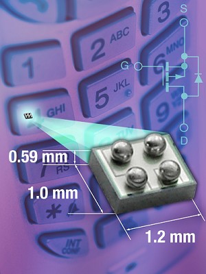

   宾夕法尼亚、MALVERN— 2008 年 6 月 18 日 — 日前,Vishay Intertechnology, Inc.(NYSE 股市代号:VSH)推出新型 20V p 通道 TrenchFET® 功率 MOSFET --- Vishay Siliconix Si8445DB,该器件采用 MICRO FOOT® 芯片级封装,具有业界最小占位面积以及 1.2 V 时业界最低的导通电阻。
   随着便携式电子设备的体积越来越小以及它们功能的不断增加,电源管理电路的可用板面空间会极大减少。为实现消费者对用电池做电源的电子设备的更长运行时间的期望,设计人员需要具有低功耗的更小 MOSFET 封装---这恰恰是新型 Vishay Siliconix Si8445DB 所具有的特点。
   凭借 1.2mm×1.0mm 的超小占位面积,Si8445DB 比业界大小仅次于它的器件小20%,同时具有 0.59mm 的相同超薄厚度。Si8445DB 具有 1.2V VGS 时 0.495Ω~4.5V VGS 时 0.084 Ω的低导通电阻范围。1.2 V 时的低导通电阻额定值降低了对电平位移电路的需求,从而节约了便携式电子设计中的空间及功率。
   该新器件的典型应用将包括手机、PDA、数码相机、MP3 播放器及智能电话等便携式设备中的低阈值负载开关、充电器开关及电池管理。
