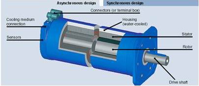

  2. 8KS水冷型电机原理
  通过在机壳外的入水和出水口设计,使得循环水能够通过不断的流动达到对电机的冷却功能。
  该型电机分为异步和同步设计,采用在定子外壳设计的水冷层来实现水冷,进水口和出水口设计在电机的后端,流经整个电机机身后经另一个出口出水。

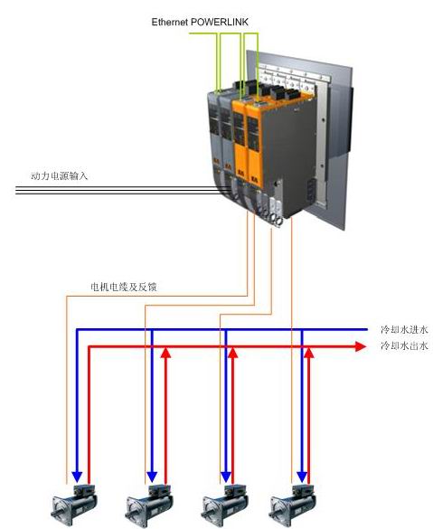

  8KS电机可应用于基于ACOPOS和ACOPOSmulti的伺服驱动器构成运动控制单元,它可接入ACOPOSmulti。
  系统应用结构如下:
